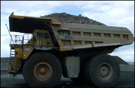

每天有很多次,一队大型运输卡车从狭窄的坡道下到卡迪亚山露天矿坑的底部,每辆卡车平均装载 225 吨矿石,然后从坡道上运回破碎机进行加工。装载的卡车登上单车道坡道的速度从每小时 8 公里到 14 公里不等。当然,速度较慢的卡车需要更长的时间才能将有效载荷运送到破碎机。更糟糕的是,每辆慢速卡车都会延误其后面的所有卡车,从而影响整个车队的性能并导致生产力严重下降。Newcrest Mining 委托六西格码黑带 James Kovac 减少这种可变性并提高上升卡车的平均速度。

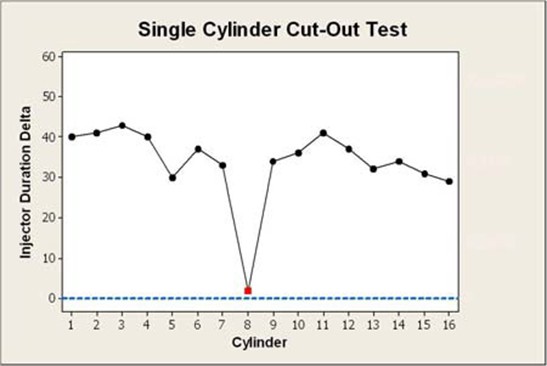

该团队还设计了一种明确的方法来识别有故障的燃油喷射器。他们以 700 RPM 的速度运行每辆卡车,并测量了所有 16 个气缸之间的喷油器正时。然后他们依次关闭每个气缸,让其他 15 个保持 700 RPM。如果其余气缸在关闭时没有受到显着影响,则该气缸性能不佳,需要一个新的喷油器。该测试现已纳入车队维护程序,使用 Minitab 宏生成的控制图快速显示结果。

Minitab 对团队燃油喷射器数据的分析还显示,车队中有 10% 的卡车并未在高峰期运行。作为开发用于识别和更换故障喷油器的新程序的一部分,该团队发现,更换一辆卡车上的一个喷油器可将循环时间缩短 5.6%,足以让每辆卡车每天多出一次坑。
