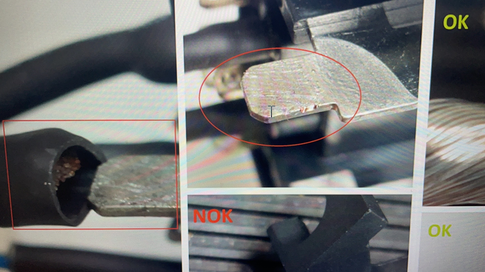

锡焊连接脱落
请教大神,这个线焊接到端子(镀镍)上容易脱落,有什么好的对策推荐。目前的工艺是,铜线预浸锡,然后用点焊机和端子焊接到一起的,温度400多度,感谢

铜片焊锡有强度要求的一般都需要需要铆接,否则则需要增加合金连接层(电镀或其他)
