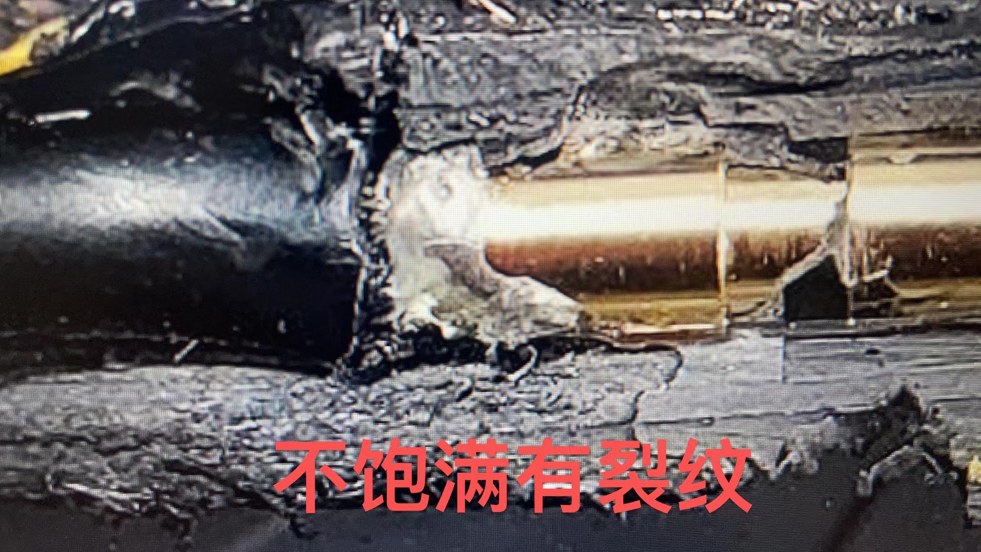

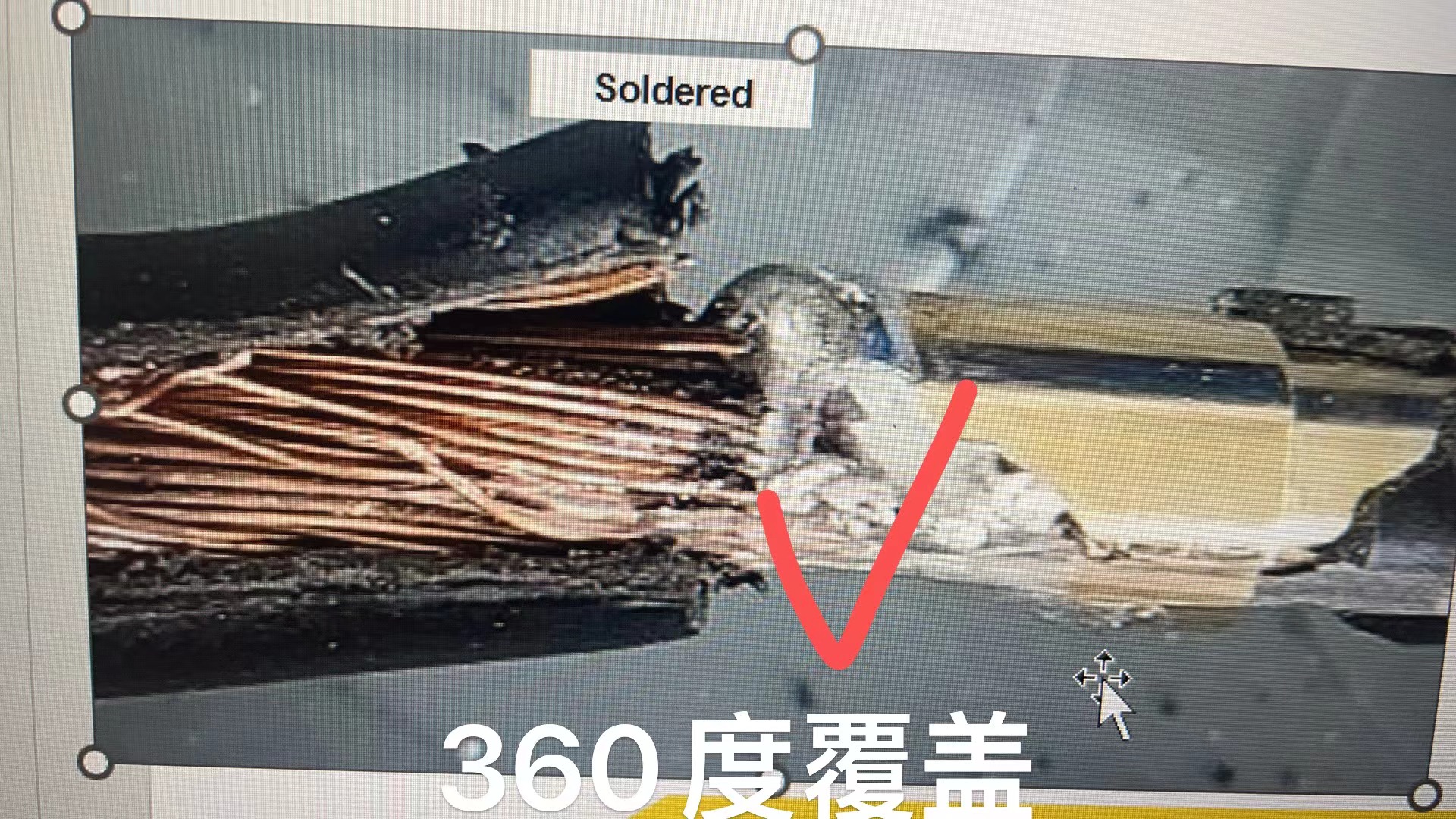

请教大神,出口到国外的带航空插座的连接线,被投诉锡焊不牢靠,容易和端子脱落,目前烙铁头温度400度左右,2.0直径的锡丝,请教大神,有啥好的对策改善

你这问题信息太少,影响焊接浸润的有好多。
1、端子表面镀层,2、表面清洁度,3、烙铁温度(是烙铁头温度,不是设定温度),4、烙铁头形状,不同形状的烙铁头热容不一样,热交换面积也不一样,影响熔融焊锡的温度,5、助焊剂类型,6、焊接方法,7、端子大小,端子大,代表散热面积大,需要更高功率的烙铁和大烙铁头,7、烙铁功率。
