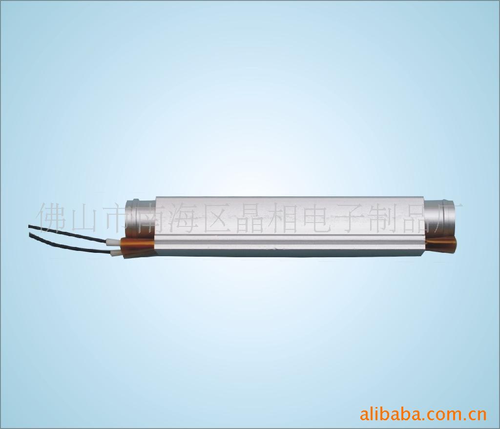

求解:PTC发热管功率如何全检?
http://i02.c.aliimg.com/img/ib ... 0.jpg
做足浴器解热使用,在没通水的情况下功率是不准确的(偏低),如果通上水则极大影响全检测试效率,不知道还有没好的方法?
xhjfbi (威望:28) (浙江 绍兴) 在校学生 副总 - 没有MSA的真,就没有数据的真,进而没有真质量。
把通水和不通水的两种情况用实验方法找出对应关系,然后直接测不通水的再来计算。
