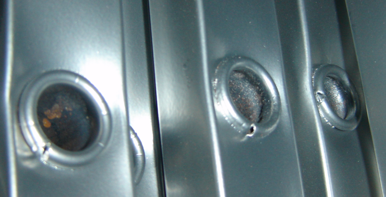

7我公司有道工序是胀管卷边,但是总是出问题:胀管卷边时,容易开裂,不良率很高啊!具体见图片:

不要一步就卷到位,分成2步成型
