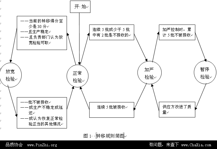

9.3转移规则和程序(见图1)
9.3.1 正常到加严
当正在采用正常检验时,只要初次检验中连续5批或少于5批中有2批是不可接收的,则转移到加严检验。本程序不考虑再提交批。
9.3.2加严到正常
当正在采用加严检验时,如果初次检验的接连5批已被认为是可接收的,应恢复正常检验。
9.3.3正常到放宽
9.3.3.1 总则
当正在采用正常检验时,如果下列各条件均满足,应转移到放宽检验:
a) 当前的转移得分(见9.3.3.2)至少是30分;
b) 生产稳定:
c) 负责部门认为放宽检验可取。
9.3.3.2 转移得分
除非负责部门另有规定,在正常检验一开始就应计算转移得分。
在正常检验开始时,应将转移得分设定为0.而在检验每个后继的批以后应更新转移得分。
a)一次抽样方案
1) 当接收数等于或大于2时.如果当AQL加严一级后该批被接收.则给转移得分加3分;否则将转移得分重新设定为0。
2) 当接收数为0或l时,如果该批被接收,则给转移得分加2分;否则将转移得分重新设定为0。
b)二次和多次抽样
1) 当使用二次抽样方案时,如果该批在检验第一样本后被接收,给转移得分加3分;否则将转移得分重新设定为0。
2) 当使用多次抽样方案时,如果该批在检验第一样本或第二样本后被接收,则给转移得分加3分;否则将转移得分重新设定为0。
注:在附录A中举例说明了转移得分的用法。
9.3.4放宽到正常
当正在执行放宽检验时,如果初次检验出现下列任一情况,应恢复正常检验。
a) 一个批未被接收;
b) 生产不稳定或延迟;
c) 认为恢复正常检验是正当的其他情况。
9.4暂停检验
如果在初次加严检验的一系列连续批中未接收批的累计数达到5批,应暂时停止检验。直到供方为改进所提供产品或服务的质量已采取行动,而且负责部门承认此行动可能有效时,才能恢复GB/T 2828本部分的检验程序。恢复检验应按9.3.1那样,从使用加严检验开始。
9.5 跳批抽样
当满足GB/T 13263--1991的要求时,可用跳批抽样代替GB/T 2828的本部分的逐批检验。
注:使用GB/T 13263 199I的跳批程序代替GB/T 2828的本部分的放宽检验是有限制的,某些AQL值和检验水平不能使用。
