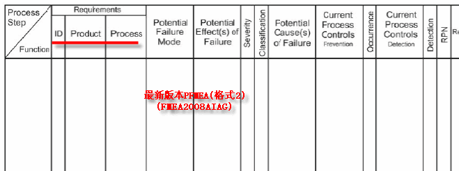

2.PFMEA表格上有产品特性和它相关的过程特性,最新版(FMEA 2008 AIAG)的PFMEA表格(如图,有两种格式),第一列是Process Step/Function(填写工序),第二列是Requirement(特性),产品特性肯定是放在第二列,请问过程特性放在第二列还是放在产品特定右边对应的失效原因列呢?
3.顺便确认一下,上面第二种PFMEA格式,是不是过程特性就放在Requirements下的Process列?
