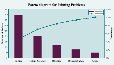

在所有印刷控诉上,我们可以分类为以下各种原因。如纸粉多(40宗)、色差(20宗),套印不良(8宗),过底(12宗)和油墨雾散Scumup(5宗)。
第二步:研究现时生产方法:
如果我们把以上数据转化为百分比及利用Pareto图表表达,便发觉纸粉多占47%、色差23.6%、套印不良9.4%、过底14%和油墨雾散6%等。
当然,我们不能一下子解决所有问题,必须按步就班。如果我们能够一下子解决纸粉问题,便差不多解决一半的控诉。所以解决纸粉问题,便是首要目标。
